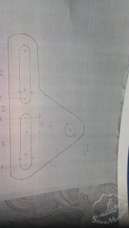

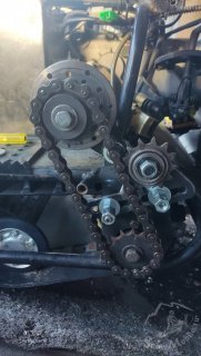

Всем привет! Надоела эта вечная проблема с натяжением цепи. Решил переделать. Может кому пригодится: толщина железки 4-5 мм. Новый болт 10. Гайки использовал удлиненные, чтоб резьбе легче было.
Забыл написать, родной кожух встаёт без переделки. Цепь укорачиваем на 1 звено (если растянута), либо ставим полузвено. Надо померить перед установкой.
