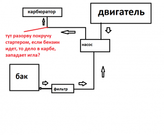

"ilja.chum, post: 5337610, member: 110480"]или продолжить с механическим себе мозг насиловать?
С механическим оно надёжней.
"ilja.chum, post: 5337585, member: 110480"]Что то я не могу понять что за херня. Сначала же работал и даже проехал километра 4. так же и родной насос себя вел:Smoke:
Сначала бак промой. Перебери насос. Шланги все проверь и хомуты. ВСеЕ продуЙ! И штатное место сапуна.
Шлаг на насос с сапуна должен максимально коротким и жёстким, но не дубовый.
Поплавочную камеру тоже прочить.
Должно работать.

Безымянный.png Пока такие мысли

Свершилось чудо, покойный ожил! Даже в лес свозил его, или он меня.:Boyan: Все норм тянет. Глушак правда сечет в стыках колен, с крышкой душно движку, надо переварить

Твоими молитвами и ожил! Все снял, помыл, поставил насос родной. И о чудо заработал. Видимо вода была.
