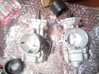

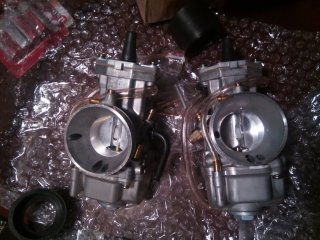

Ну вот и приехали два карба с Али, по виду очень приличные, дифф на 34.
PKValerich
14 Янв 2012
254
Москва, Зеленоград
Стелс Викинг 800, Вездеход 4*4, РИБ 400 с Мерк 15.
В выходные буду внедрять на буран товарищу, а себе буду с клапанами ставить
PKValerich
14 Янв 2012
254
Москва, Зеленоград

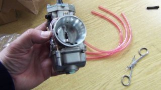

разобрал, китаёзы молодцы, всё чистинько, блястит, в комплекте еще четыре жиклёра и резиновый патрубок. Жиклёры поставил самые большие, главный 1,38 мм, холостой 0,45. Если будет мало, один комплект разверну. Трубки только не пойму как надеть, больно штуцеров в них много.
