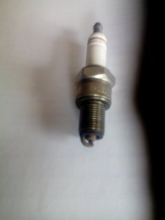

Рустам
BRP
Cвеча после сегодняшнего проката. На улице + 4. Кейхин
SILVER852369
23 Фев 2019
KOSTJAN
Буран МД

entex2
10 Сен 2014
96
Рустам
BRP
На низах нормально, на верхах 3/4 курка,потом пусто.
nprDimas
30 Дек 2011
4.129
346
Москва, ЗАО
Дак а свеча после чего? Мой карб пока ещё немного беднит, если давить Газу. В моих режимах он теперь работает бещ нареканих. Звук мотора ровный, нанркв до 165 в прошлые выхолные с дровами. Скорость ц меня обычно до 30км/ч. А вот если газануть то нагревается.

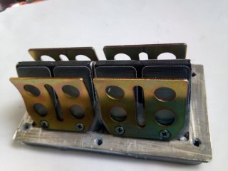

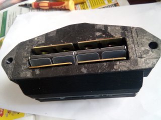

PKValerich
14 Янв 2012
254
Москва, Зеленоград
Стелс Викинг 800, Вездеход 4*4, РИБ 400 с Мерк 15.
Я так и не внедрил карб на бурку в этом сезоне, всё хотел сразу с клапанами воткнуть, чтоб не настраивать несколько раз, клапана сделал, а сезон закончился. Результаты уже теперь в след сезоне. IMG_20190405_094901.jpg IMG_20190405_094844.jpg
nprDimas
30 Дек 2011
4.129
346
Москва, ЗАО
Я так и не внедрил карб на бурку в этом сезоне, всё хотел сразу с клапанами воткнуть, чтоб не настраивать несколько раз, клапана сделал, а сезон закончился. Результаты уже теперь в след сезоне. Посмотреть вложение 1332860 Посмотреть вложение 1332861
На 2 лепестка больше, сем на Лехином клапане. Неплохо!
PKValerich
14 Янв 2012
254
Москва, Зеленоград
Решил так попробовать, больше наверное полегче дышать будет, вот проверю, на прошлом буране Тайговский стоял. IMG_20190405_094603.jpg IMG_20190405_094625.jpg
