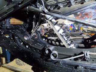

Вопрос по демпфер у лыжи (переделка под лыжу тайга), свои от Ирбиса установить, или от чего получше можно подобрать?

Свои оставь,есть в продаже на эти лыжи двух видов,на рычажную и телескоп,надо рычажные,а свои на межсезонье вместе с лыжами,на малый снег и весенние проталины,чтобы хорошие не портить лыжи

Насколько понял это от телескопической подвески, надо другого плана поискать, может от "неруских" что-то подходит?

По неруским немогу знать,а это да,от телескопа!

Вроде бы у брп саммита подушки лыж такие как вам надо. но могу ошибаться, мерять надо

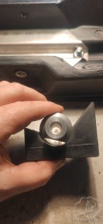

Вкладыш самодельный, болт тоже. Ширину выбрал шайбами, можно даже колею регулировать. 20231119_095437.jpg

На снегоходах БРП именно так и регулируется ширина колеи. Втулочки там стоят.

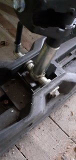

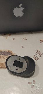

Тут такой вопрос возник, пока занимаюсь креплением лыжи под тайговские. Форма демпфера, (изготовил элемент крепления опоры) не должна ли иметь площадку? Изучая снежники Yamaha, насколько понял демпфер у них опирается на нижнюю точку рычага и лыжа у них не ходит свободно по оси как у нас на Ирбисе, даже видео смотрел, как работает у них изношенный демпфер и нормальный!

Толком не понял, но не вижу смысла сильно заморачиваться, если на нём с трамплина не прыгать

Если демфер будет стоять в плотную ,думаю свободно болтаться не будет

В принципе у лыжи должно быть хождение вверх вниз. Надо добиться того чтоб без нагрузки она возвращалась в нормальное положение, в этом и есть задача подушки лыжи
А здесь видать просто как ограничитель работает, или подушку другую надо!

Ну родные подушки вроде как неплохие. надо видимо просто приварить пластинки как на новых СФках
