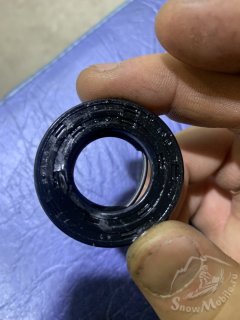

Diman33
8 Ноя 2016
122
Сургут ХМАО
Stels атаман 800
Потекло масло со стороны ручного стартера . Сальник просто гомно

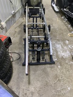

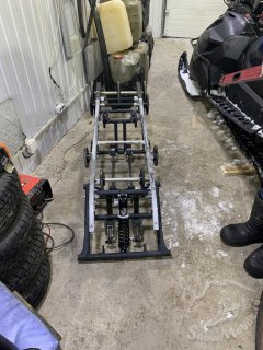

Diman33
8 Ноя 2016
122
Сургут ХМАО
Stels атаман 800

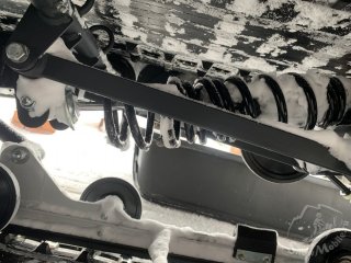

Рельсы ближе к приводному валу сужаются так и должно быть ?
EGER12
13 Дек 2010
634
201
томск
павел
.уаз патриот. stels s800
Думаю нет , не должно, ставь туда доп катки и вал. У витязей в темах посмотри
