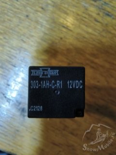

Lynx Commander 900 ace
Народ, подскажите, что за ерунда с реле управления двигателем. Ставлю новое, на холодную заводиться, а на горячую заводится и глохнет? Переставил со света, такая же ерунда, переставил с подогрева, все заработало. Как их проверить или какой можно заменить?
Металист 2
8 Янв 2019
600
193
ХМАО мегион
Андреи
Проблема это и останется поставь автомобильную на всех снегоходах это проблема викинг Ермак
