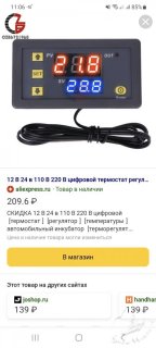

Может кому будет полезно, я поставил на pro-rmk 800 термостат от brp, поставил радиатор с вентилятором (подключил через терморегулятор с выносным датчиком, настроил на 55 +- 3гр, подключил в разъем DC12v слева где вариатор) от какого-то мотоцикла (главное, чтоб был компактный) и новый брызговик axys. Проблема с поднятием температуры для нашей полосы (чувашия) исчезла. Температура 40-42гр. Если стоит на месте или идёт по бетонке укатанке, то температура держится примерно на уровне 55-57гр за счёт работы вентилятора. 20230113_111004.jpg 20230113_103318.jpg Screenshot_20230113_110622_Brave.jpg
