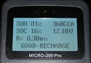

Вот нашел в архиве фото параметров YUASA YIX30L-BS на пятом году небрежной эксплуатации.
По спецификации стартовый ток 400 А, а у этой всего лишь 360 А.
