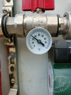

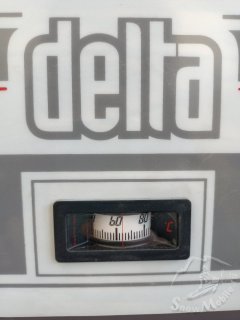

45 это температура на котле у вас,просто мне непонятно как можно добиться комфортной температуры без смесительноно узла,у меня котел на 65примерно стоит,а вход в стстему 25,обратка20 ,температура в доме 20,на улице -20-30 сейчас,если загнать в полы 45 дома будет около 30 наверное,
а может и больше
Вот у меня температура на котле,температура на входе в полы и температура обратки

...,у меня котел на 65примерно стоит,а вход в стстему 25,обратка20 ,температура в доме 20...
Миша, а как так, что температура из котла 65, а на входе в полы - 25? Полы после радиаторов включены, или это достигается подмешиванием холодной воды?
Зачем тогда в котле 65? Расскажи пожалуйста про принцип работы системы?

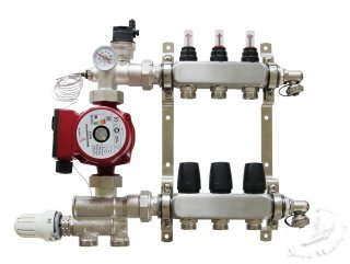

Да идет подмес с обратки,через смесительный узел,их тоже есть не один вариант.
Вот одна из статей
У меня тоже без сместительного у зла,с доп.насосом,хотя и без него продавливает 3 комнаты.
А когфортной температуры добиваюсь прикрытием кранов на гребенке,и общим краном для пола.
Лично мне так проще,хотя и узел в запасе есть.и жене меньше объяснений,почему пол холодный,холодный,открой кран на пол,а он в свою очередь настроен.

Как уже выше написали стоят смесительные узлы,к ним подводятся носитель с котла и обратка из контура полов,с помощью термоголовки пережимается поступление носителя по выбранной температуре и замещается обраткой,т.е осуществляется смешивание горячей воды до получения требуемой
Обычные котлы рассчитаны на работу 60+ в идеале 80+ и меньше не могут,исключение низкотемпературные которые могут 40+,у меня двухконтурный со встроенным бойлером для горячего водоснабжения и низкотемпературный мне бы не подошёл
