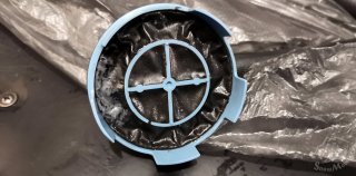

Да парни.. прочитал тут на досуге все ваши 65 страниц.. ХОРОШИЙ у Вас снегоход.. ниче ни ломается..только сетки заборные успевай чистить.. к стати на стелсе тоже самое с завода баки какой то хренью обработаны тоже черные ..тоже чистили и дальше в путь.. 2 раза чистил потом больше не забивало..сетки (фото внизу)
По поводу стука при троганье на последних двух страницах.. посмотрите на устройства ведомого вариатора.. у вас реверс электронный ..значит и вариатор на подобее как у стелс ставра..коронкой долбит это норм. плавнее трогайтесь спокойнее будет..
(со стороны посмотрите на него вперед -назад)

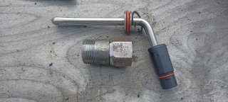

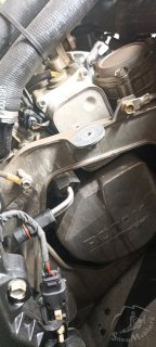

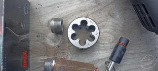

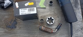

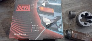

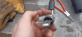

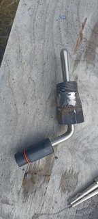

Немного заморочился с подогревом так как родной стоит бешеные деньги и он на 110 купил дефу и немного укоротил ,резьба в помпе трубная конусная 3/4 на 1.75
