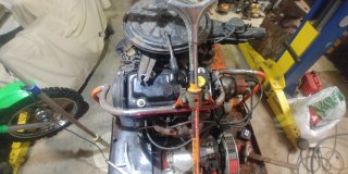

Теперь пытаюсь поставит двигатель сузуки свифт 1.0Л 3 цилиндра карбураторный зима на носу а как стрекоза лето пропел недошли руки летом заниматса этим.
В форуме и Ютубе немало просмотрел про переделки буранов, как бы боле мене ясно всё но советы опытных буранистов всегда непомешают.

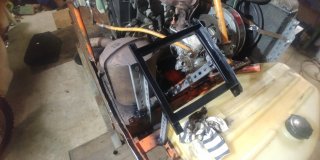

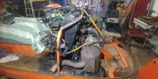

вот так примерно выгледит в настояшчее время
с запчастями для бурана у нас туго, недавно купил ешчё один буран всего за 170 еур у есчё одного бураноубиицы (с живым движком убитой подвеской ) а так нашол в Талине (Эстония) одну контору закозал новую гусеницу , звёдды и салники подвески.
уже стлко потратил што купий бы какую нибуд стаpую ходовую скидуху :)

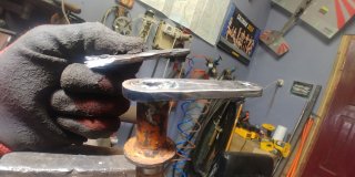

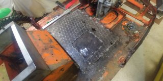

вопрос как разобрат катки, как выбить закисшую алиуминевую ось. и грел автогеном и бил и нихрена. пилил пополам нажовкой, наконец выплавил алиуминий автогеном.
некоторые трубки жэлезные сделал , вварил гаики длинные
может есть какой волшебный способ?

Прут на 20 мм и хорошая кувалда,Любую гнутую ось выбиваю.выпремлять гнутую ось ещё более тежёлую кувалду и либо наковальню,либо на толстом металле.Я 40 мм пластине правлю валы.
Бураны эти пролжали много лет на сырои земле и оси эти распухли от корозииали в нутри намертво, алиуминий местами сыпица кристалами. кувалда непомогает, вся каретка гнётса

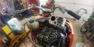

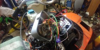

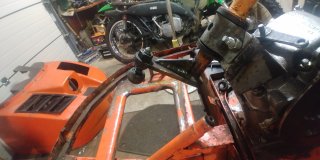

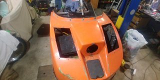

Сделал руль и пристроил капот
штоб много неписать запилил видос.....

Не вижу ,как охлаждение устроено
Охлождение следуюшчий етап. Есть 2 радиатора от пежо 106 попытаюс как нибуть впехнуть обоих. если невлезут оба естъ немаленкий радиатор от печки бмв. Лень делать трубы над гусянкой.

Лучше сварить с трубок,поверь надёжней.Так как в глубоком снегу буран не хрена не рулится.и можно сбить капот толстыми ветками.либо случайно перевернёш.То радиатору под капотом придёт капец,У меня так и произошло,с маленьким печным радиатором и вентилятором,радиатори вентилятор разбил и благо стоят снеговые и их хватает с лихвой с покойно до дома доехал.Только при липком снеге залипляет их,и растёт температура.
Аркадич
22 Фев 2012
511
когда то ГАЗ-53,ГАЗ-66,запор,Газэл,Двенаха и Форда,езда-буран мд, 8-ми колёсный каракат
Лучше сварить с трубок, радиатору под капотом
Не помешает в тоннеле.Когда ставил свой матиз,ставил родной радиатор и карлсон тоже родной,при нагрузке не хватало охлаждения.Выход нашел проще,на вариатор прилепил еще одну крыльчатку.Самый большой плюс от радиаторов под капотом это тепло которое в любой мороз долетает даже до пассажира сзади,стекло капота всегда прозрачное и морда лица в тепле.

У меня капот наглухо закрыт,иначе снег попадает ,при минус 35 ехать совсем не не возможно,литит пурга,парит на ремень попадает и он буксуетСтекло затягивало.при закрытом капоте этого нету.И также тепло,и под капотом свободного место навалом.к коробке и к вариатору доступ свободный.Единственно нехватает электроусилителя руля,очень руки болят при езде за сотню км.Возможно буду ставить.А вот большие автомобильные радиаторы не нужны,вероятность пробить очень велика.Так как у меня пробит капот в не скольких местах.в одном месте уже несколько лет сучёк торчит.А раз небольшая лежачяя берёзка из снега выпрыгнула и пробила капот,перебила проводку на генератор,хотя могла и в ногу угодить.

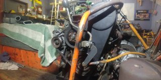

Охлаждение

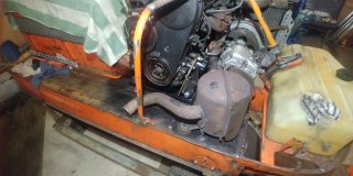

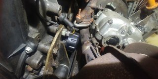

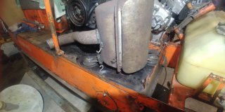

Приделал вот выхлоп.

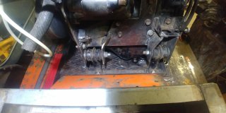

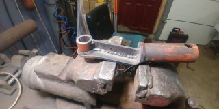

Приколхозил ручаг переключение передачь.
Поленилса штото придумать более по инжинерному , сделал по простому.

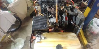

Поставил второи радиатор от печки

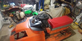

Накатал уже километров 200 .Расход по твёрдому снегу 15л
максималная скорость 80км/ч пошол бы и болше но страшно!
