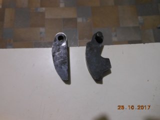

Пункт №1 - можно рассверлить отверстия в грузиках и залить эти отверстия более тяжелым металлом (например свинцом). Все три грузика должны быть одинакового веса и отверстия рассверлены в одинаковых местах (максимально удалены от коленвала). Все делается экспериментально и готовых рецептов с цифрами нет. В общем, рассверливаем - ставим - пробуем. Если не устраивает, то рассверливаем отверстия побольше и заливаем опять, итд. Когда обороты трогания с места достигнуты +.- 3000 об\мин, тогда переходим к пункту №2.

Сверлить и плавить свенец... Проще было б наварить железа кусочки тооько на сколько грам орентироватса. Сделат похожое чтото ка к на фото
