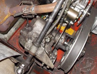

судя по цвету, старому вариатору и уже новым ТЛМкам, год где-то 90-й, вполне годный аппарат.
Как работает (вернее не работает) на малых - похоже левому сальнику кирдык (скорее всего туда верёвку от ремня когда-то намотало)
Да там жо меня какие то совсем "изверги" были. Раз ездили на 1 цилиндре. Все в масле из за того что 2 то цилиндр не работал...остальное уже летом глянем. Заменю все, что нужно

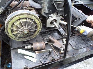

Проверь натяжку цепи и масло в редукторе, обязательно.
А какое натяжение цепи должно быть? На сколько тянуть? Есть ли усиленные? Чтоб забыть об этом узле после доработки?
Инструкцию скачай и почитай - много вопросов отпадёт.
Тянуть - прогиб в контрольном окне 10-15 мм, уровень масла - 17 см от кромки окна.
