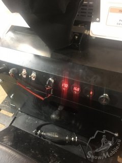

По рабочей температуре информации нет, я думаю что она не должна быть выше 110 градусов.
почему 110,а не 130?) смотри,двигатели предназначены для работы летом, а летом,кое-где и плюс 40 есть,т.е,температура воздуха 40,а двигатель может разогреться только до 70,но так ведь не может быть)
