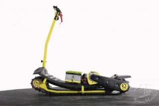

Хочется замутить электричку. Но тока не лаптеход,не торкает конструкция, я усну в санях от такой езды. :)
Хотелка дорого выходит,но очень хочется.
Для драйва должен быть очень лёгкий снегоход,мощный двигатель и акум с запасом хода 50км. Слишком ёмкий акум тяжёлый,поэтому тут нужна золотая середина.
Пока курю инет и накачиваю гигабайты в башку. Кое что выресовывается.

Сам в прошлом году задумывался о таком варианте. Даже ездил к Дмитрию в гости, от меня до него 150км. Очень интересный человек в общении, рекомендую посмотреть канал (https://www.youtube.com/@DPLabs )
Он мне даже моторчик, контроллер дал для эксперимента. Мотор новый, но вместе с дифференциалом для грузового мотоцикла, мощность около 2 киловатт 70вольт. Прикинув одно к другому решил что мощности для драйва не хватит даже с моей лёгкой гусеницей УМКА. Весной отвёз обратно, извинился, что не попробовал.
Сам прикидывал комплект по деньгам, получается больше 200т.р., не считая ходовой части, жаба давит столько тратить, хотя и летний вариант можно сделать. Так что пока ДВС, но не зарекаюсь
Купить Кит Комплект для электрификации 3000W

Моторчик сейчас заказал.
Именно ихний сноубайк ходовку хочу взять за основу, плюс лыжный модуль. У них да дорого,можно найти дешевле.

Я сначала хотел на одну ось поставить два от самоката по 5000вт и прямо на них звёзды. Но валы у них 14мм и ещё пустотелый. При наезде на пенёк сломает. Можно с задним приводом такое сделать. Поэтому пошёл по проторенному пути, мотор среднего привода звезда цепь ведущий вал.
