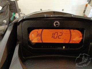

И кстати скорость по спидометру смотрите или по gps меряете?
Новые по gps выводят,прикол сейчас в связи с событиями и глушилками стоя в гараже показывает 102км/ч и по гармину где то круги нарезаю :Blind:

Начните с gps что бы понять сколько реально ваша лодка едет
