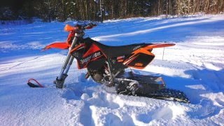

Всем привет! Вот и я выехал. Прилепил гусеницу муравей на КТМ 125.

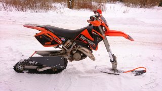

Очередные покатушки!
Приветствую, Павел!Давно не заходил в эту ветку, но посмотрел твои ролики на Ютубе, рад, что и у Вас снега в эту зиму подсыпало, душу немного и ты отведешь, на катаясь и за прошлый год. Резво бежит КТМ, нагрузки от гусеницы в снегу почти не чувствует, но крутить надо на полную. У нас снега в некоторых местах по руль пит байку, пухляк, прокатился по своему огороду. Снимать видео как и у тебя особо некому -

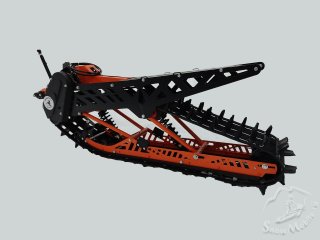

вот думая на эндуро ктм 450 какой комплект купить ? для средней полосы лето косач возьму если зайдет )) кто что посоветует ? вортех 120 скай ? или тимберслед 120 бу?
зачем перплачивать за бренд?
вот то-же самое, наши парни делают. https://snowmoto.fun

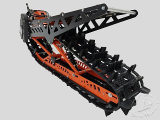

Irbis TTR-125 будущий снегомот
Есть в наличии 2 новых комплекта.
