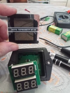

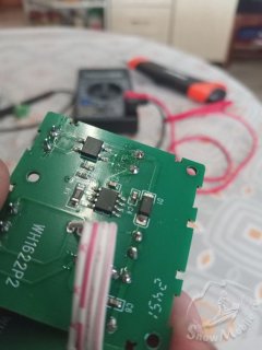

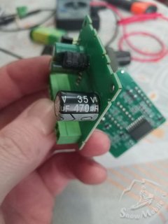

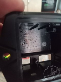

Здравствуйте. Датчик не показывает температуру. На одном черточки на втором черточка с делением. После нажатиякнопки Уличную температуру показывает. В чем может быть проблема?
Приветствую! Ещё вот такое бывает .Перестал показывать 'показометр' МТ-50. Разобрал, оказалось что конденсатор приказал долго жить. ПОхоже напряжение высоковато было.
Теперь ищу нужный конденсатор
