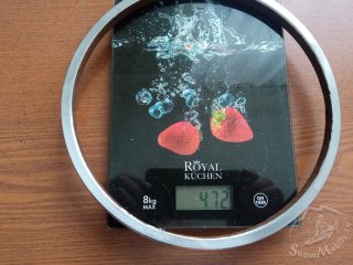

Нарезали мне колечек упорных. Толщина трубы 8мм.., немного многовато будет, потом обточу наполовину, время уже поджимает. Весна уже близко, а вездеход не собран.
LDV
14 Ноя 2012
3.081
506
Коми, Печора
Буран АДЕ
Колечки обточил немного.
Отдал приваривать.

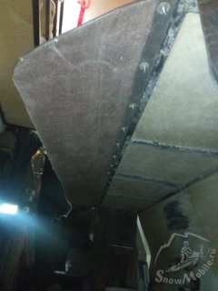

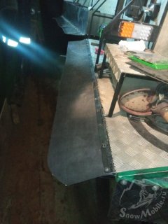

Установил новую транспортерную ленту на правое крыло.
Пришла с Озона хорошая.

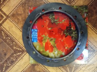

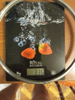

Собраны внутренние бэдлоки(приварены упорные кольца).
Вес 1.3кг, на 150гр тяжелее внешнего бэдлока. Сейчас уже надо собирать вездеход, летом буду оптимизировать вес.

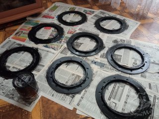

Теперь надо поработать Ушм(болгаркой), снять фаски, подготовить к покраске.

Диск с метизами, подшипниками, крышками, бэдлоками думаю будет весить меньше 11кг.

Зачистил бэдлоки, крашу.

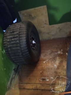

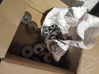

Собрал четыре колёса на вторую секцию, под давление колёса ещё не поставил. Возможно завтра после работы накачаю колёса, снят компрессор и аккумулятор.
Прикупил 80 шайб м10 и 80 граверных шайб на четыре передних колеса.

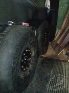

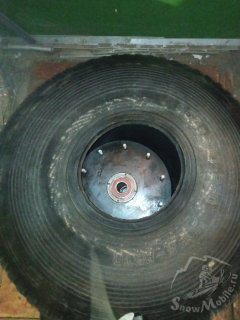

Собираю колёса вечером потихоньку.
Гровера попадаются плохие.
Герметик борта нормальный.

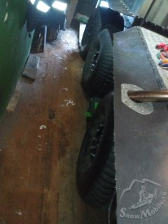

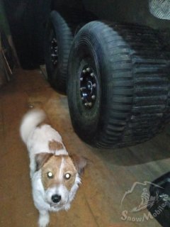

Собрал всё колёса, семь установлено.
Одно не установлено потому что перекрывает люк в погреб.
Установлена гофра глушителя.

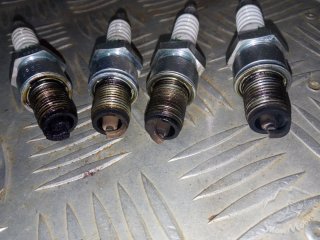

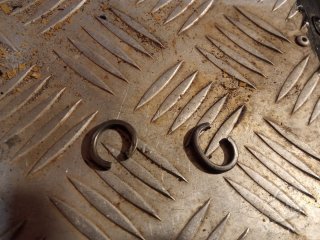

Начали ремонт двигателя, масло снова начал поджирать. Открутили свечи, четвёртый цилиндр свеча вся в масле.
Заменили пока маслосъемные колпачки, один клапан имеет достаточно большой люфт.

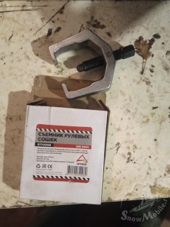

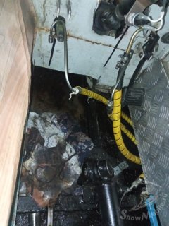

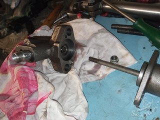

Снял рулевую тягу ГУРа, масло ушло. Надо как то проверить, в одну сторону периодически плохо работал.
Съёмник нормальный, без него снять рулевую сошку проблемно, сидит крепко. Натягивал съёмником потом помогал молотком через трубу.

Люфт клапана в направляющей?

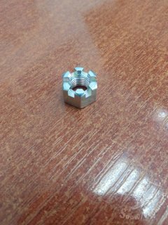

Разобрал продольную тягу ГАЗ-66, ГУР в одну сторону плохо работал.
Вроде как нашёл неисправность, открутилась гайка "15" по схеме, как то она плохо там фиксируется, открутилась на 2-3мм загнуло даже шплинт.
Гайка стоит ещё не корончатая, на этой схеме № 41
Думаю может вообще там по другому закрепить всё, поставить контргайку и + фиксатор резьбы "синий".

Удалось купить нужную гайку, резьба мелкая М8х1 вроде как.
