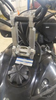

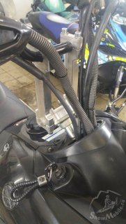

Подскажите, кто проставку руля устанавливал ? Какую длинну и хватало ли тросика газа ?
Или все со стандартным рулем катают ? Мне при росте 186 не удобно стоя ездить ............
Макс МО
16 Фев 2021
515
90
запрудня
в процессе
Привет, у меня хтх только правда, рост 187. Проставка 16 см плюс постель руля еще 1.5 см, газ переложил а вот ручник на пределе.
Вот на мтх наверно без проблем встанет, у вас троса вроде длиннее
