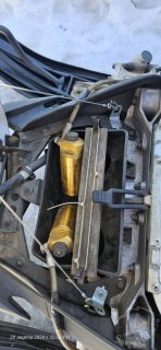

Ребят всем привет
У кого рх1 есть , сделайте фото под капотом как должно быть по заводу
У меня какой-то колхоз видимо

Ребят всем привет
эти шланги с бачками и есть колхоз , они на амортах стоять должны - на фоксах , а у тебя к обычным эти бачки приколхозили и шланги поставили за каким то хуем
