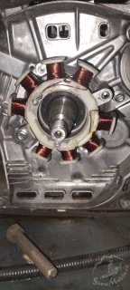

Здравствуйте, подскажите пожалуйста, двигатель zongshen gb460 со стартером обрезаны провода с катушки освещения, только торчат три провода, два желтых и один черный, как узнать какая катушка освещения и как их подключить к РР?

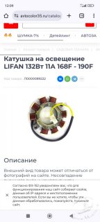

Здравствуйте, подскажите пожалуйста сколько ампер катушка освещения и какой для неё нужен реле регулятор?

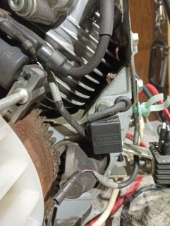

SOS!!! Господа, выручайте! Пропала искра на обеих цилиндрах. Поработал, заглушил, через час заводить, а хренушки. Двиг Хонда 620.Свечи, колпачки, датчик масла, кнопки, все отключено. С обеих катушек идёт провод на чёрную коробочку и с нее же выход красный провод ниже коробочки. Интересно, что за коробочка, какую функцию выполняет? Фото 2

Отключи эти провода от коробочки

Отключил, не помогло.

Осталось 2 варианта:- накрылись обе катушки, или магниты размагнитились.
