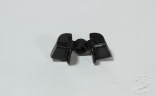

Подскажите номер детали - накладка опорная для ведомого шкива вариатора канадского cvtech
