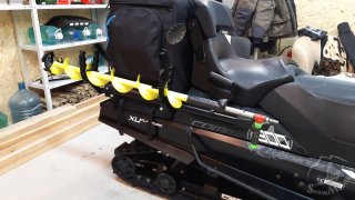

Я такую сумку прикупил у дилера ямаха... Правда у меня шнек под шурик, сам шурик в кофре...

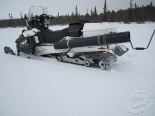

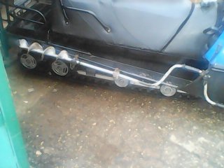

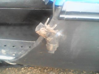

Вот готовое крепление трубы для ледобура на снегоход. Не всегда приходиться ездить на рыбалку, иногда просто покататься. Еще её снимаю когда снегоход загоняю в прицеп, чтобы не мешалась когда с боку заталкиваю волокушу. На снегоходе остаются только половинки хомутов, откатал несколько месяцев, вроде держится.
Добрый вечер! извините что не в тему, а можно фото домкрата, который стоит за снегоходом

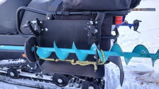

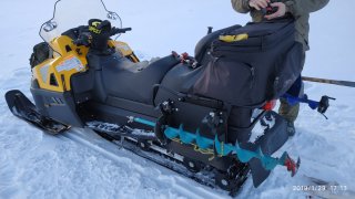

У меня вот так. Буры висят на креплении от 7верфи,в верху от Полиуретана. Фиксируется быстро и надежно.

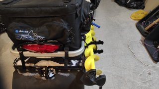

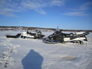

А я прекрепил вот так. Вожу его уже пятый сезон. IMG0075A.jpg IMG0072A.jpg IMG0073A.jpg

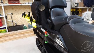

У IMG_0448.JPG IMG_0812.JPG меня уже очень давно труба из ПНД на 160 закреплена обычными сантехническими хомутами . Очень удобно.Бур просто висит в ней.При перездах от лунки к лунке даже крепить бур не надо бросил в трубу и поехал.Легко переставить с одного снегохода на другой или совсем снять. В снегоходе ничего сверлить не надо.

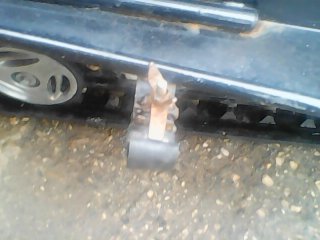

У меня вот так. Кронштейн из аллюминия сделал и болтом к бамперу пр крутил. Привязывать лучше всего резинкой нарезанной от кразовской камеры

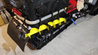

Посмотрел у Вован Титаныча на канале. Сделал по его методу IMG_20220110_160010.jpg IMG_20220110_160030.jpg
