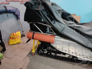

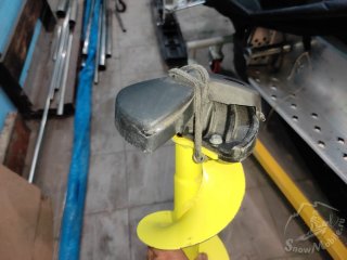

Приветствую рыбаков! Сделал так. На викинге пару сезонов так же бур перевозил. Хомуты усилил, гайки обварил. Ни одного отверстия ни в лодке снегохода, ни в бампере. Стоит жестко. Но есть один большой минус, который уже отмечали. Если слетел чехол с ножей при перевозке то им хана. Надо найти пористую резину и вырезать кругляшок в заглушку трубы. А по большому счету купить и поставить крепления-рогатки от Полиуретан.ру. к тому же с тубусом из трубы снегоход в прицеп полностью не умещается

Ножи, кстати, не замечал что тупятся. У меня на дне пенка (утеплитель) положена, но там очень быстро образуюется лед (несмотря на отверстия).
Отверстия в заглушку, чтоб вода стекала и немпреврашалась в лёд. И пенки туда нарезать. Ничего ножами не будет тогда

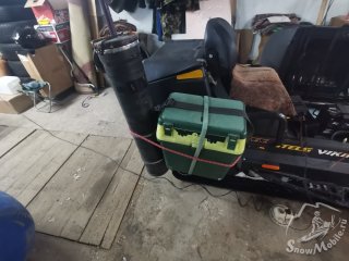

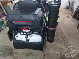

Так сделал ,испытал .Все ОК за пределы снегохода не выглядывают .Сварил вместо сидения площадку .Рогатки из ПНД сварил ,резинки от капота Тайги .Подойдет для бура Море и таких же по длине .На предыдущем снегоходе на коробе возил с верху по длине снегохода на самодельных крепления из ПНД .

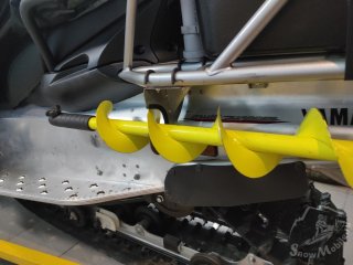

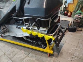

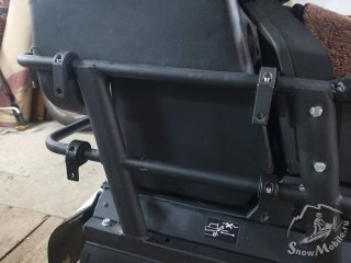

У меня крепиться бур и ящик к подставке, а она крепиться на 4 болтах, одеваеться и снимаеться за 30 сёк, четыре барашка отвернул и всю площадку снял

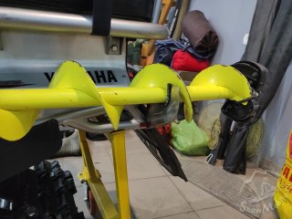

Думаю задумка вам ясна, быстро снял, быстро поставил, чтоб не таскать все это все время.

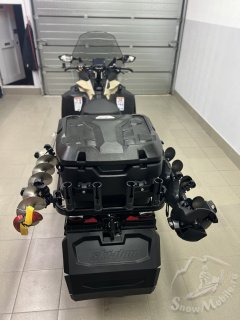

Всем привет!
RomarioB
27 Апр 2016
Санкт-Петербург
Then Skandic WT 600 e-tec, Expedition LE 900ACE Turbo, Now Expedition SE 900 ACE TURBO R

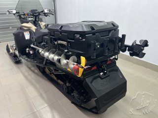

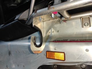

Всем, добрый!

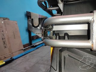

На платформу G4 сделал так!
RomarioB
27 Апр 2016
Санкт-Петербург
Крюки (лапы) можно снять за минуту, останутся только площадки..
Бур на 200мм нормально укладывается и не трет детали снегохода.
Минус только одни. Лапы хрупковаты - нужно усиливать.

Класс, с такими только по водохранилищу
По лесу как у нас, от них ничего не останется.
Верно! Гоняем по льду в основном.
Замерял. Лыжи по ширине больше в габаритах
Igrok
21 Дек 2010
73
А что за крепы? Где покупали?
