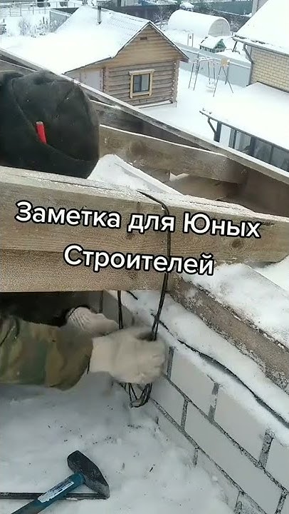

Про крышу и армопояс хорошо объяснил.

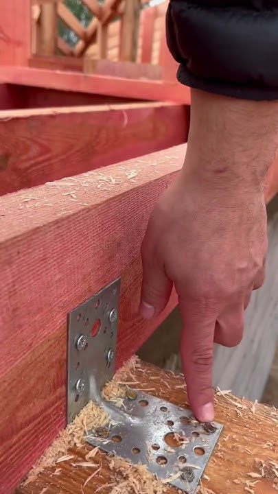

Ещё про крышу попалось.
Ну это стандартный узел крепления стропил.
Однако так как на видео делать нельзя. Во первых армопояса нет, и крепят прямо к газоблоку. Потом удивляются почему стены трескаются или распирает кровлей.

Там силикатный кирпич , даже в видео говорится, и он играет роль армопояса.

Само собой что такое крепление в армопояс нужно делать.
