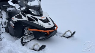

Приветствую, очередная Альпина в доработке под внедорожник. Морду приподняли удлинив амортизаторы на 4 см.стал выше больше не гребет перед собой. На жепе оставили подвеску родную(проблема от скандика найти и дорого стало)перетачили все втулки, удлинили амортизаторы на 3см. В первом положении пружина, высота как скандик стал, был как Дагестанская приора.
С фтулками аккуратно, лучше что-то из материала типичного оригинальным делать, иначе "заламывать" амортизатор будет.
