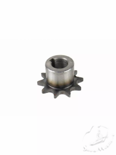

Нужна помощь! Ищу на своего коника ведущую звезду, в запас, весь нет перерыл , не могу найти. Z10 минск. Может кому попадалось на глаза или видели где продают, буду благодарен.
Смотри, что есть на AliExpress! Передняя Звездочка двигателя 428, 10 зубьев, 17 мм, 20 мм для Stomp YCF Upower внедорожника, питбайка, квадроцикла, карт, мопеда, багги, скутера, мотоцикла за 203 ₽ - уже со скидкой -40%
Оно?

может на 520 перейти там 10 зуб.. точно есть))
Поздно)). У меня звёзды спаренные, что ведущие что ведомые. Так то на долго хватает , комплекту 3 сезон, первую цепь поменял только. Ведущая начала изнашиваться , на пару сезонов точно хватит. Новую хотел в запас.
