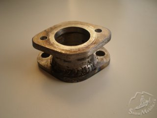

Поставил карбюратор PZ-30 предварительно изготовив переходник на него, на холодную плоховато завёлся.При дальнейшей работе по мере нагревания стал лучше работать- но ему явно не хватает горючего для нормальных холостых оборотов.Есть ли где описание данного карбюратора где какие стоят жиклёры.Мне бы знать где стоит жиклёр холостого хода, чтобы подобрать побольше его сечение. Ну и узнать на какое деление нужно установить иглу -у меня лифан 20тка.
Как сделали переходник?

Переходник делал металлический сварной- у токаря заказал две шайбы толщиной 6мм и с центральным отверстием в 32мм и 30мм.Втулка внутренний размер 32мм и длина 20мм.Потом это всё дело сварил лишнее обрезал.Делал минимальную длину поскольку корпус толкача у меня закрытый а мне ещё надо уместить забор тёплого воздуха для карбюратора.Всем большое спасибо за инфу по карбюратору -теперь какая то ясность появилась по нему.
