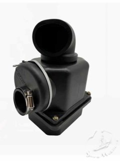

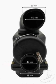

А есть ли у кого опыт использования ГШВ от DDmoto? Этот фильтр у них недавно появился. На Посмотреть вложение 1578812 Посмотреть вложение 1578812
из личного опыта с паларонкой ниже -20 будут проблемы с изморозью.
просто попкроется кромкой льда.
На другом двс Лифан один чел меня смешил весь облился маслом купил 2 двс лифан, в гараже рабюотает, круг вокруг деревне встает как копаный.
я ему- посмотри фильт изморозь.
угадайте что в истоге?
куржак на паларонке. а он 1-2 недели мучался( самое смешное было когда он пришел ко мне весь в моторном масле, думал купался в нем)
П.с. нужен подогрев воздуха, тогда проблема решается.
П.с.с от самодельщика, паларон можно и самим наклеит супер клеем на с тандартный фильтр сетку буран, в некоторых случаех польза есть пуль и мелкий мусор в гараже и в лесу.

Так это и не глушитель впуска,а фильтр,не?На собаках зачастую при первом выезде траблы,бумагу с фильтра вон,но и паролонка в последствии тоже вон .
4elovek XXX
13 Июл 2020
233
Бахта
так я о том же как бы
по фото вроде же на впускной коллектор
если на выпуск, то такая хренотень 100% будит мешать выпуску выхлопных газов и она должа быть как минимум из бронзы.
Да и полный псих только выхлопную засунет гупку в выхлопную.
П.с. сайт движков бесплатный uCoz, мега чудо хрень за дорого, которая вам сэкономит тысячи рублей, или что он делает глушит шум который еще не попал внутырь ДВС? Лох не мамонт.
КТОР ЭХО
8 Сен 2023
Да, все верно. DD motors его называют как настроений фильтр. Я созвонился с ними и понял из разговора что единственной функцией этого фильтра это уменьшение брызганья топлива из карба. Хоть они и уверяют что снизится расход, но не верится. Возможно что потише будет, но тоже как бы не верится. На пекар стоит 2500 на микуни побольше. Если в сторону Вичуги поеду возьму на пробу.
Навряд ли кто-то испытал это очередное чудо Дюка.
Что там настроено? Вопрос?
С виду - это простой фильтр на впуске. Снежная пыль его залепит наглухо с последствиями прекращения работы двигателя пока не очистишь (оттает).
У dd moto брали 3 комплекта охлаждения, так вот он работает отлично
Деньги на ветер, ага.
охлаждение и на стоке работает отлично
Пока заводская сборка двигателя не нарушена, всё работает отлично.
Комплект dd moto- поставили и забыли что такое перегрев
Там вся эффективность достигнута только малым диаметром ведомого шкива крыльчатки. Сейчас у продавцов они есть в наличии и всё работает прекрасно с родным заводским кожухом охлаждения.
Вы считаете себя умнее инженеров Ski-Doo?
О, мнение с дивана! Целых 80 level! Не, не интересует! Интересно мнение кто пробовал.

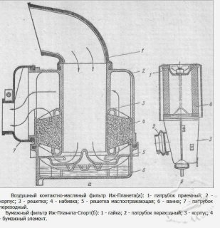

Готовое решение на карбюратор К-65 от Иж Юпитера
Там внутри леска и масло, можно хоть че туда запихнуть, а можно вообще ничего.

Длинный
2 Мар 2009
6.874
2.215
Сергей Владимирович
Ну - так-то ДА, но этот фильтр для движка вдвое меньшего объёма при тех-же лошадиных силах - на Иже 350, у Бурана 640 кубиков...
Поэтому "а можно вообще ничего" тут будет работать лучше чем мочалка.

Давно уже, ставил, только пару, предварительно выняв фильтр и слив масло, Гдето в теме писал об этом.
5.502
1.436
яб туда наоборот чёнить одноразовое сунул сухое,а масло туда сам мотор закидает :D .Впитало до выжима,выкинул, сжог или кострик развести.
pulse
7 Фев 2016
166
Камчатка
Сноубайк Kawasaki KX450F, Yamaha YZ450F, KTM 125SX, Буран 640, Паралëт РМЗ 500
Масло в ванне можно оставить, оно там по задумке как связующее для тяжелых частиц, отделяющихся от потока воздуха по инерции

Хочу попробовать поставить этот фильтр, но не уверен, войдел-ли он между сиденьем. Прикинуть бы.
Может у кого валяется от Ижа. Или придется под сиденье тогда.
Я считаю, что у Бурана и фильтр д.б и глушитель шума. На Тайге же есть.
На Тайге его(глушитель) наоборот выкидывают, делают как на Буране.:)
