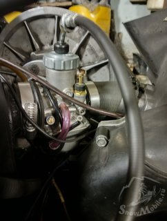

Спасибо! А то я уже паниковать начал. Думаю где теперь искать запчасти от снегохода 1993г.)))Нашел на озоне похожую сошку и проставку. Завтра собрались на покатушки в деревню. Не терпится. Пришлось подварить и подогнать напильником старую сошку. Прокатился первый раз)) Почему то гусеница грубо скользить по склизам и отдает звук. На видео слышно.
Доброго, можно фото как установили лифан?

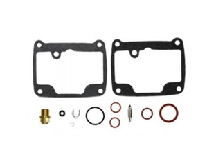

по карбюратору на ориг Vm34 покупал этот ремкомплект заменил - работает норм
