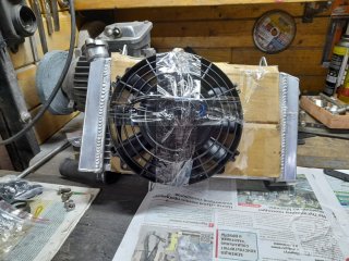

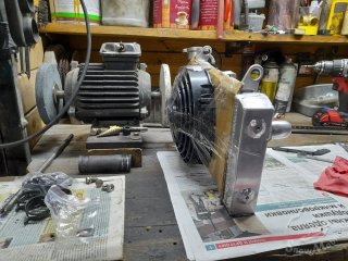

Предыстория.... Стал по не многу "уходить" тосол . После поездки 100-150гр доливал и не понимая куда "уходит"... Думал ,что в цилиндры через прокладку, но это не подтвердилось. После остановки под двигателем было видно следы тосола, не много .... Заменил хомуты, где то шланги подрезал (запас есть 1-2см) проблему не решило:blush: ... да и пляски с "тосолом" начали напрягать:angry: . Снял пластиковую защиту , соорудил эстакаду из снега и под снежик.
Причина открылась сразу. Это радиатор за мотором, трещина по периметру , как только нагревается и течет...:shutup: В каталоге его нет , только прорисован на схеме подключения :confised: . Вит сказал:" Что это элемент конструкции, достать можно.... но "танцы с бубном" обеспечены " ну, нах :laugh:
Решил "маленький" радиатор заглушить, но поставить дополнительный , т.к. условия катания требуют хорошего охлаждения. Убрал воздухозаборник ,сделал макет радиатора из картона ( для удобства подгонки ) , нарисовал чертеж и отправил в несколько фирм. Это пиз%ец ценник от 20.000 и выше:dread:.
Несколько дней на Али экспресс и о чудо нужный размер найден:D. С нужными выходами и отверстиями под датчик . Крепеж есть, но придется повозиться.
Из запчастей:
1. Радиатор 4900р. https://aliexpress.ru/item/10050043...1986619&spm=a2g0s.12269583.0.0.5a036ab6xx4fiY
2. Вентилятор 1350р. https://aliexpress.ru/item/32799406...7865810&spm=a2g0s.12269583.0.0.1c4116460UAJhO
3. Шланг д.25 1метр - 1020р. https://aliexpress.ru/item/33037764...5367143&spm=a2g0s.12269583.0.0.45264d4bs7kLYj
4 . Патрубок д.25 150х150 90градусов. -435р. https://www.xn--80aaasbafk1acftx0c6n.xn--p1ai/gidravlika/komplektujushhie-rvd/492913
Не куплено:
1. Датчик М14,1.5 85градусов
2. Хомуты
3. Реле силовое (включение вентилятора) ВАЗ
4. Тумблер принудительного включения
5. Может, еще что то ......
Работа:
1. Пришлось сдвинуть (переварить) подставку под аккумулятор. на 25мм
2. Замелил ремень генератора на LYNX 4PK0813 за одно.
3. Убрать "самовар" воздухозаборника. Будет собран, но по другому.
4. Электрика.
Может еще ,что то всплывет напишу позже... Все замотано скотчем для удобства работы и подгонки деталей.

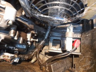

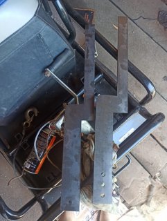

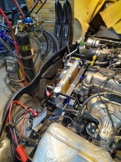

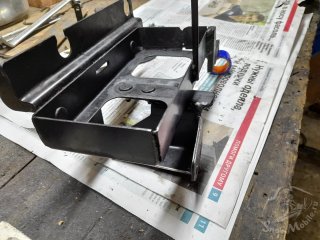

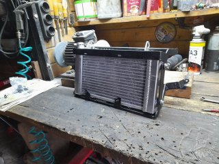

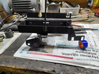

Продолжение .
Сварочные работы закончил , кронштейн получился вот такой формы. Да еще заказал крепление радиатора https://aliexpress.ru/item/10050018...1960048&spm=a2g0s.12269583.0.0.539d21cdIUePrt
удобно :D

сколько денег крепление такое будет если заказать? Фильтр на впуск какой ставить будете?
Это же хобби, для души :D . Просто может кто то, столкнётся с такой проблемой и одно из решений данной проблемы уже есть...:D
Фильтр "0" заказал жду https://aliexpress.ru/item/33034628...9117296&spm=a2g0s.12269583.0.0.15c762cfZIxuC8
А также кнопку https://aliexpress.ru/item/40000032...1042503&spm=a2g0s.12269583.0.0.c14e7abeIOBf7Z
И силовое реле https://aliexpress.ru/item/40001361...9574314&spm=a2g0s.12269583.0.0.17d575c8rFUjac
Единственное ,что может не пригодится силиконовый патрубок, под 90гр. плохо сгибается :blush: , а подсоединение к радиатору заменю на 2 патрубка 90гр. https://www.kirelis.ru/catalog/patrubki-silikonovye-pryamye/id_40860/ д.25 150х150 и 250х250 где то обрезать-нарастить по месту.
Полный отчет после получения запчастей :D.
