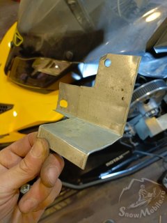

Добрый вечер, вопрос такой, кто то устанавливал спинку на сиденье для пассажира?

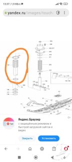

Всем доброго дня
где можно купить такую деталь?

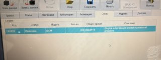

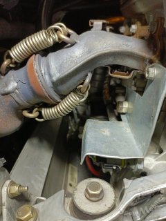

С этим датчиком давления масла непонятки какие-то, 1000-1500 поставил новый оригинал, проехал окало 100-200 км, проверил разъем, масла не было, ну думаю всё ок, масло по проводам не стекает :D
на днях остановился в лесу ветку отодвинуть, выскочила ошибка, потом выехал напрямую, динамично прохватил, ошибка исчезла. После этого, каждый раз если остановиться и сразу не заглушить, выскакивает ошибка и пропадает она после того как прокатишься со скоростью 80-90 км/ч, несколько км.
Диагностика показала ошибку по этому датчику, проверил контакт на в нем масло.
Купил FEBI - 17665 и заказал оригинал как прийдет поменяю местами.
Менять раз в сезон этот датчик бред какой-то. Есть мысль, может экран какой нибудь замостырить, но вопрос куда его крепить?

Фольгой обматай несколько слоев и хомутиком скрепи
Забыл сразу написать, перед тем как трабл с датчиком случился, начитавшись форума, мне пришло в голову обмотать датчик фольгированным скотчем, так и сделал. Через пару покатушек начала вылазить ошибка. Совпадение или нет не знаю, как вариант возможно датчику в фольге стало ещё жарче, но могу ошибаться
Под фольгу надо было что-то подматать типа стеклоткани, с базальтом фольга есть.
Также обмотал датчик с новья фольгой,стеклотканью,асбестом. Убрал сумочку с инструментом пластмассовую с кожуха ремня,чтобы обдув лучше был.
Потом кое как размотал и снял изоляцию при замене датчика,намотать проще:angry:
Снегоход прошел чуть больше 2 000 км,датчик накрылся,с кучей других проблем.
Поменял на оригинальный датчик,все проблемы прошли.
Думается обмотка датчика не поможет,если ездить по целику и вся морда забита кучей снега.
Вентиляции нет.
Так что, не у меня кривые руки, (,снимал бак перед этим и думал накосячил с проводкой):),
а у тех,кто такой датчик в таком месте установил:whistling:
А что если вместо датчика ввернуть армированный шланг,а на другом конце ,
в более прохладном месте,сам датчик..?
Больше пока вариантов не вижу ,или чаще останавливаться,и и очищать морду снегохода от снега.
Или ездить вторым:)

Доброго. Такие же танцы с бубном были, пока не поменял провод от датчика до мозгов. Бросил отдельным, тот был весь промасленный. Ну и датчик заменил, кажись 0.3 бар. Проблема вылезла на 25 тыс. Три уже сверху. Работает.
