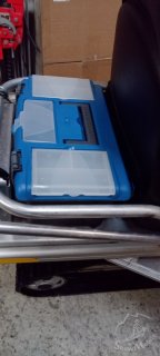

2. Решил вопрос складирования багажа. На LINX Adventury 300f в отличии от Tundra 300f небольшая площадка для кофра. Родного кофра в продаже на этот раз не нашел (ранее брал на 55 л.), пришлось колхозить
кофр от Тикси 42 х 34 х 55 см. на 75 л. производства HideRide.
В штатную площадку 42 х 25 см. он не входил, потому под него установил ящик для инструмента размером 41 х 25 х 18 см., а сверху уже установил тиксовский кофр. Получилось четко, как тут стоял, а в ящик для инструмента сложил расширенный набор инструмента, метизы и всякую мелочь. В кофр свободно входит рыбацкий ящик и ещё место остаётся. Качество достойное.

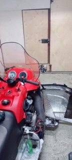

Дополнительно установил зеркало заднего вида. Брал на ОЗОН комплект из 2-х за 900 р. https://www.ozon.ru/product/zerkalo...623-1129998658/?avtc=1&avte=2&avts=1711871622
Взял среднего размера Ф зеркального элемента 97 мм., по ощущениям можно и чуток меньше, когда брал был такой размер. Крепится двухсторонним скотчем, дополнительно закрепил метизом.Как вариант можно развернуть и вовнутрь ветрового стекла поставить, чтоб ветками не сшибать, но тогда обзор ощутимо меньше. Пока поставил на пробу одно зеркало, если будет необходимость второе доустановлю.
