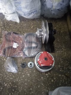

Приветствую всех.Наткнулся на объявление.Цена вариатора сейчас,например на мотодоге 11 тыщ. А тут 8500 за комплект.Кто-нибудь покупал в этом месте?Оплата при получении. https://www.avito.ru/rybinsk/zapchasti_i_aksessuary/variator_safari_2-yy_komplekt_1710967326
не знаю, актуален ли ещё вопрос, я у него покупал. Не развод, все пришло, как заказывал. Правда понервничать пришлось: уже после сообщения что посылка направлена наложенным платежом, продавец позвонил и сообщил, что у транспортной кит в Архангельске нет наложенного платежа и мне нужно перевести 100 процентов предоплаты. У меня первая мысль- развод. Взял тайм аут. Позвонил в кит- подтвердили что именно в Архангельске наложки нет. Попросил скинуть фото своей посылки, вот они: IMG-2f9fc23a658463fcb5f8e3b743bbdc1a-V.jpg IMG-20200721-WA0003.jpg
Посмотрел внимательно профиль продавца на авито: вроде создан давненько, отзывы есть, и деньги просит перевести не по номеру телефона а по номеру карты. В общем решил брать и не ошибся: пришел полный комплект, ремень Рубена 33, болт, сухари и 3 шпонки.

Доставка была уже ПЭКом, около 500 руб. Дополнительно заказал второй ремень - 1350 и две звёздочки по 400. Со слов продавца в мотодог поставляет тоже он. Но на ведущем ваиаторе, купленным другом в мотодоге, со стороны, которая к двиггателю, в районе отверстия под вал есть прилив, а на моем нет, в остальном на вид одинаковые
