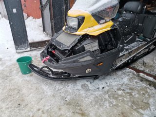

Может кому будет полезно. по заводским недоработкам 2017г Ермак 800
1. Ремень. Родной ремень полная вафля. тянется и не держит нагрузку. стоит 7500-8500 смотря где. подходит от brp MTX 2008г его номер Гейтс 44G5077 G Force на ебей вместе с доставкой стоит 5000р качество на высшем уровне.
2. подходят форсунки Бош от ваз 2112 только проставки нужны под коромысла 1см. легко решается по 2гайки на 13. Результат улучшается работа и мощность
3. если кто замечал, теряется динамика от середины газа до упора. проблема с 2х сторон. а) . не давит бензонасос (положено в рампе 4.5) если есть небольшая просадка на манометре , то менять на насос от 2112 улучшенный. б) проблема в родном глушителе , он не вывозит тот объем выхлопных газов и начинается подпор. при этом избыточном давлении в выхлопной системе отработавшие газы начинают уходить обратно по короткому пути во 2й цилиндр в момент фазы продувки и в этот момент (на высоких оборотах) из входного коллектора начинает выбрасывать топливо и частици масла. Надо делать облегченный и увеличенный глушитель..
Тут не понял, какие коромысла, подробней можно?
