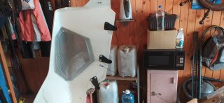

Сделал быстросъёмный бардачёк для мелочёвки. Итак рассверлил до D8 мм существующие отверстия, купил клипсы в автомагазе (такие как на квадрике у меня используются) и вуаля - доступ к расширительному бачку и другому внутреннему миру открыт в любое время и без мудоханья с винтами....
Думаю где ещё можно заменить сток на такие крепления...
Посмотреть вложение 1417449 Посмотреть вложение 1417450 Посмотреть вложение 1417451 Посмотреть вложение 1417452
Стекло лобовое не пробовал, я на посадил на клипсы...

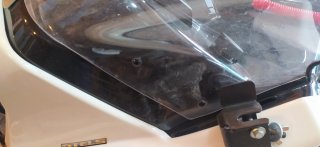

Стекло лобовое посадил на крепёж с алиэкспресс, крепёж резиновый, антивибрационный,стекло не касается корпуса.
Интересные штуки! :up:

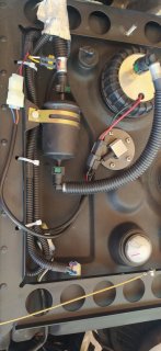

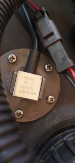

Снял штатный стоп сигнал, чтобы было удобно пользоваться скобой как ручкой, поставил новый на место катафота и сделал защиту т.к. катафота погибла сразу. Установил дополнительный курок газа, поставил датчик топлива.
:Bravo: Свежая кровь! Новые улучшалки! :D Датчик ставить не стал бы - считаю полезным изредка под сидушку заглядывать - что там да как, а о левом курке задумываюсь иногда... Но, пока гоню прочь эти мысли... Получается!:D О кофре не было ни слова, хотя видно, что сделано классно и функционально! Не плохо было бы изложить, хотя бы кратенько, в теме, посвященной кофру, думаю, многим было бы интересно!

У меня подобными пистонами лобовое стекло закреплено
