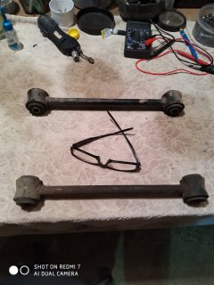

.. Да хз, я б попробовал втулки помощнее.. Эти с аммортов хлипкие совсем.. Но у меня не Тунгус и как бы учить не имею права.. Если только в качестве предположения можно вот такой вариант прикинуть - две тяги от классики на плиту прикрутить по месту и болтами к раме усилив накладками, а на них уже площадку приварить с усилением..

Вот так отхуяри...ть и вварить вместо передних родных, а на зад приварить квадратную трубу прямо к раме и на неё уже ставить подушки

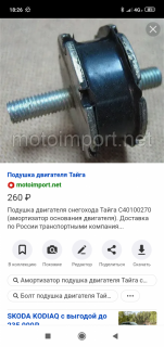

Вот двиг 15 сил с плитой с букса.Подушки продаются отдельно свободно 250 р. шт.
