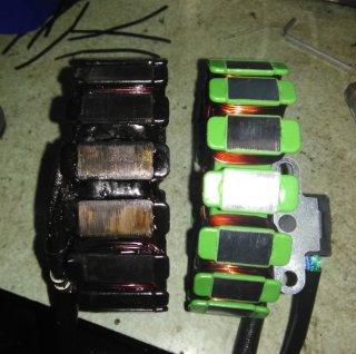

Кста вот статор
Пластик смотрится как на дешёвой китайской игрушке! Не знаю, походит ли!

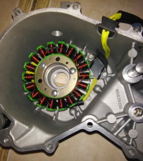

В общем как-то так... Внутри всё ок! Ротор нигде не тёрло, состояние нового...
Статор, конечно, жопа полная...
Три катушки просто спеклись между собой, на большинстве остальных - нагар сильный!
Видимо надо делать нешунтирующий регулятор)

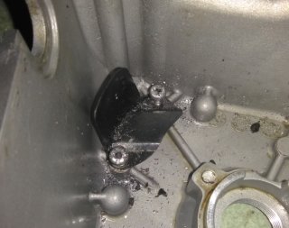

Засада ждала где не ожидал... Винты крепления пластины, прижимающей провода, чтоб их не намотало на ротор, ни в какую не мог открутить! Головка под крестовую отвертку. Сегодня поехал в автосервис - пробовали открутить ударной отверткой, итог - крест превратился в круг - сорвали грани напрочь! Решил высверливать, была не была! Прошёл сверлом троечкой... Выточенным под зубило клапаном начал откручивать ударами молотка... Пошли! Вот те самые винты, мата наслушались они, конечно, досыта! Сверловка оказалась удачной - в теле винта, резьбу не покоцал!
Резьбы то всего сантим, но залито фиксатором конкретно!
Статоры по толщине отличаются прилично! буду ставить шайбы для примерной центровки.
Списывался с человеком, что ставил себе такой же статор на 800-й викинг, говорит для 60-го аккума статор слабоват! В ветке Мастерской почитал, некоторые за 10000 пробега уже 4 статора поменяли... Для себя решил - первая и последняя замена! Валяется восьмерошный гена без дел, этот статор замкнет, буду его устанавливать!

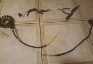

Продолжаю ковырять статор
Длина проводов стокового с алишным разная, разъемы тоже. Кроме того на алишном датчик Холла присутствует - вырезал его! Сечение проводов тоже отличается - у родного больше...
Для наращивания проводов отрезал кусок от старого статора
Резал специально в разных местах, чтобы соединения не угадывали друг на друга.
Пропаял и одел термоусадку, вот так получилось...
Всё! Осталось установить на место!

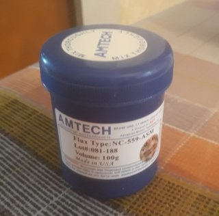

Кста для пайки подобных вещей уже второй год использую вот такую пасту:
Вещь офигенная:up:, всякие там флюсы, канифоли рядом не стояли! Консистенция вазелина, и с виду очень похожа. Сколько паяю, так, мне, кажется этих ста грамм на всю жисть хватит! Выписывал с Али.
Флюс средний, ты не пользовался просто настоящим))) на али не продаются оригинальные флюсы маде ин юса, глупо ведь, да ? Это перелицованный kingbo или ему аналогичные. Оригинальный можно купить на ебай, в нормальных магазах, у оригинального даже этикетка отличается и банка зелёная))). И стоит оригинал в шприце больше 1000р. А Китайский вазелин 400 за банку. Но для гаража и пайки проводов и этот норм, тока смывать надо, он не совсем нейтральный. А для серьезной работы только оригинал, другие совсем не работают

Флюс средний, ты не пользовался просто настоящим))) на али не продаются оригинальные флюсы маде ин юса, глупо ведь, да ? Это перелицованный kingbo или ему аналогичные. Оригинальный можно купить на ебай, в нормальных магазах, у оригинального даже этикетка отличается. И стоит оригинал в шприце больше 1000р. А Китайский вазелин 400 за банку. Но гаража и пайки проводов и этот норм, тока смывать надо, он не совсем нейтральный. А для серьезной работы только оригинал, другие совсем не работают
Я не знаю, мне понравился шибко:Bravo:! Какой там настоящий фиг знат:D!
После настоящего ты бы этот в кинул в ведро, или подарил ))) после канифоли он конечно производит впечатление, но оригинал, капля, прогрел, дыма нет совсем и не пахнет, припой всосался в провод, как будто помпа внутри)))

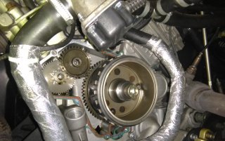

Что пошло не так ???
В общем смысл следующий... Ротор ставится только в одном положении, отверстия находятся в вершинах не равностороннего, а равнобедренного треугольника...
На фото так как он должен стоять, только в перевернутом виде! Т.е. проводами к крышке. Выводы обмоток на новом смещены примерно на треть окружности, но это ещё ничего... Крепление проводов на новом находится тоже не там где ему надо быть! Ставлю статор в крышку, болтом крепления ложится на бортик, т.е. встает на перекос! На крышке под это крепление предусмотрена вот эта отливка:
Решения видится два: подкладывать под статор шайбы, что, в принципе надо сделать, чтоб приподнять его, т.к. статор Уже на 4 мм стокового, либо засверливаться и резать резьбу под болт... Остановлюсь, скорее всего на первом варианте, центровать то всё равно надо! Минус видится один - крепление далековато получается от выхода проводов с крышки, существует вероятность, что ротор их протрет!

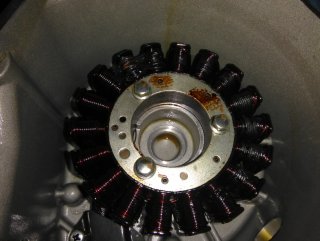

В общем собрал всё на место
Просверлил в параните отверстия на 6, вырезал шайбы, одел на винты. Тянул потихоньку, чтоб перекоса не было контролировал штангелем глубину посадки возле винтов. Вместо конченых винтов пластины, прижимающей провода, закрутил винты с головкой на 8 от ножей ледобура Мора :), подошли отлично! Провода получились глубоко, что хорошо! Ротор задевать не будет! Всё садил на фиксатор.
