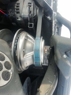

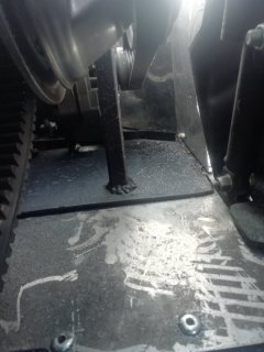

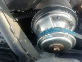

Причина - х.з., может качество звёзд, но условия очень тяжёлые были
Гусянка забита была так, что вал с трудом проворачивал гусянку с перескакиванием на зубьях... Не почистили, в общем, вовремя... Вот и вся причина. А звезды на Ереме :up:, из качественного полиуретана...
пару раз дёргали севший в наледи Арктик Кэт.
Ермак прошёл о Кот сел?
БУХ74
2 Сен 2007
150
Урал
Ермак 600L
Да, Кот 4-х тактный без понижайки, с санями тронутся без пробуксовки не мог и зарывался в наледи. Ермак вокруг спокойно с санями ездил, даже дёргали не отцепляя саней.
После ремонта уже стали чистить, тем более Ермак вёз почти всё барахло и двух пассажиров

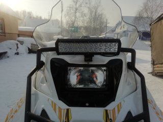

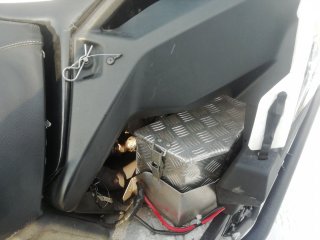

Продолжу наблюдения по поводу китайского статора... После установки экрана и пропила капота, на скорости 50-60, постоянно показывает 14,3 в. Часть температуры с крышки видимо снимается и статор не так сильно греется, при езде по буранке на скорости 10-20 км/ч, происходит падение где-то до 13,6 в. Температура воздуха была от -15 вечером до -33 утром. Запустился, кста, утром, после 5 часов стоянки без проблем, но чувствовалось, что аккумы подсели малость...
