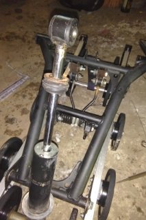

В общем по заднему аморту...
Резьбу на штоке, пока ехал, я всё таки коцанул, шаг нестандартный, лерки не нашлось, ладно хоть гайка попалась под руку с таким шагом... Зажимал тисками и прогонял резьбу. Напильником заход сперва пришлось малость подработать...
Аморт в общем я восстановил, осталось только обварить... Резинка от Токико пригодилась, хотя нахрена она там нужна - не совсем понятно... Продолжение в теме Подвеска...
С опорной шайбой пружины всё будет сложнее, не хотелось бы с токаркой связываться! В общем, парни, посматривайте за узлом, мороки дохрена, а, вообще, лучше обварить сразу, чтоб не думалось!

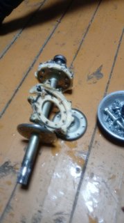

Вот такая фигня приключилась в 20 км. от жилья.
Причина - х.з., может качество звёзд, но условия очень тяжёлые были - глубокий снег при нулевой температуре, наледь, сани с пассажиром, пару раз дёргали севший в наледи Арктик Кэт. Но есть и плюсы - во-первых, доехали до избы на одной гусянке, во-вторых, звёзды бурановские, и их нашли в ближайшей деревне. Теперь буду возить пару с собой в запасе.
Tumypka
12 Окт 2018
3.033
628
Лаишево, Татарстан
Тимур
Стелс s150 капитан, Стелс Ермак 600l
Шлицы тоже устали, или показалось?
