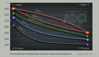

Вместо 4 можно лить 5.1 без вопросов, будет только лучше так как температурный режим выше у 5.1, а по факту работать будут оба.
Будут, но не долго!
У производителя тормозной системы указано, что нужно использовать dot 5 silicon. На машинах с коробкой Admiral, где отдельно тормоза на руль и тормоз. В рулевую, можно заливать dot 4 и выше.
Было все правильно написано про гидроскопичность! Так как на Арго, да при использовании на гусеницах и с грузом, тормоза нагреваются до красна. Так же нагревается тормозная жидкость, при охлаждении образуется конденсат....

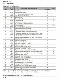

Привет всем. Подскажите может кто сталкивался, авенджер 18года переодически троит, отрубается второй цилиндр, датчики все меняли, зарядка есть, форсунки и давление топлива в норме. вм когда троит передергиваешь разъем форсунки и мотор норм работать начинает.иногда вылетает чек, продиагностировать нечем.
Пс: вдруг кому надо сегменты пластик гусянки узкие и широкие есть несколько штук новых, в ЛС.
На инжекторных моторах, есть режим "само диагностики" Нужно проделать процедуру -включить/выключить зажигание, включить/выключить + включить! Не заводя вездеход!
Далее он просигналит лампой чек энджайн код ошибки. В приложении, пример и коды ошибок.

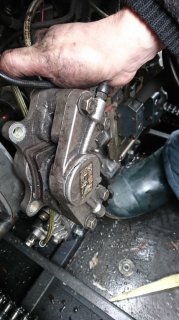

Приветствую. Правый супорт пропускает тормозуху из под поршня. Из за этого не создает давление и плохо поворачивает.
Практически всегда можно починить!
Есть ремкомплект! Есть отдельно поршень и резинки.
Можно подарить сам металл.

Согласен с тем что надо использовать тот тип тормозной жидкости, какой указан производителем. То есть, если есть возможность то использовать высшие в линейке, dot 5 или 5.1 в зависимости от применяемого типа на данном вездеходе.
По поводу гигроскопичности. Понятно что 5.1 гигроскопична, как и все гликолевые тормозухи, но набирают они воду крайне медленно, так как контакта с атмосферой практически нет (конструкция крышки бачка тормозного достаточно продумана). Но и в dot5 вода имеет место быть.
По поводу температуры. Рабочие температуры у обоих жидкостей одинаковы. А конденсат бывает только при наличии воды в жидкости и никак иначе. А если есть вода, то жидкость уже старая и её пора менять.
И да, если нагреть жидкость докрасна, любую, она сгорит, сгорят уплотнения суппорта все и он просто потечёт. Поэтому, на графике максимальная допустимая температура жидкости, и при превышении её происходят необратимые процессы разложения жидкости. Так что, если вы видите диск красный, это не значит что у вас и суппорт тоже красный)))
Да и меняют жидкость достаточно часто не по причине набора воды, а по причине попадания продуктов износа резины и металла в жидкость. Которые в жидкости ещё больше изнашивают рабочие поверхности.
Конечно же есть всё, цена вопроса. Менял резинки, не помогло. Тормозуха залита 5.1

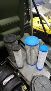

На известном китайском ресурсе заказываю масляный фильтр и воздушный. Масляный менял 2 раза через 75 м/ч, воздушный менял на 300 м/ч - полет нормальный. Цена в разы дешевле официалов. Приходят за месяц.
Масло в двигатель Motul 4T 7100 10w30. Масло в коробку Motul GearBox 80w90 (раз в 100 м/ч). Цепи Motul Offroad C3 спрей (пол баллона каждые 10 м/ч).

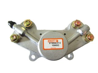

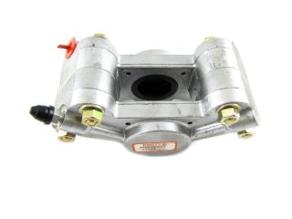

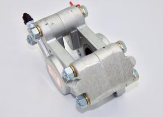

Тормозные суппорта никто не знает где можно найти аналог?
Фирма KNOTT
Фирма KNOTT

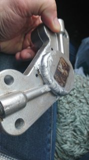

Гурий аналог не подскажу, т.к. сам поставил оригинал. Узел в этом вездеходе очень нагруженный и ответственный, не думаю, что много сэкономите найдя качественный аналог. У дилера в Спб обошелся в 13т.р.
Прошлой весной поехали на озеро, а на болоте под настом оказалась вода и каша. Арго плохо идет в таких условиях, вообщем подсели. Стали активно буксовать и крутить руль, пытаясь выехать и думаю сильно перегрели тормоза (а может и заводской дефект был). Результат на фото. Выехали зажимая монтировкой между диском и суппортом, но пришлось вернуться домой, т.к. были вначале пути. Суппорт заварили, но ставить не решился, лежит в запасе.

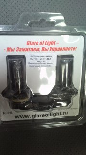

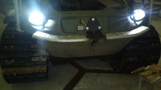

После того как сгорела штатная лампа, поставил светодиодную лампу с белым светом. Светит чуть ярче, плюс потребляет меньше, ну и стоит уже третий год.

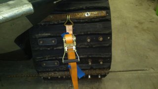

Привет всем. После того как гусеницы подвытянулись (примерно через 100м/ч) убрал проставки гусениц и их стало не натянуть даже спуская переднее и заднее колесо. Тогда был придуман и опробован способ с уголком, которым и сейчас пользуюсь, очень удобно. Ставится на 3 клык от замка и стягивается ремнем которым крепится арго в прицепе.
И кстати, старый суппорт был слабый, вы не первые с разрушением. Раньше номер был 610-10, теперь 610-12 (ставиться на конвейере с 2016 года) усиленный. Ну и стоит старый 120, новый 220 долларов, в Америке.
Хочу сказать, что при убирании проставки, повышается нагрузка на полуоси и подшипники , особенно передние. Лучше уж будет гусеница проскальзывать, ч м полуось ломаться в самый неподходящий момент. Личное имхо и наблюдение
Возможно, но с ней провис уже был большой и по инструкции Арго ее надо убирать. Как убрал провис уменьшился и стал в норме (цифры точно не помню). За 300 м/ч передняя ось прогнулась с одной стороны при наезде на дерево, краем гусянки, на скорости. Другая сторона в норме.

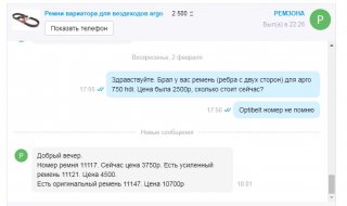

Только стоит как оригинал((( смысла нет
Ну не знаю, я оптибелт брал в районе 3т.р. с доставкой, оригинал арго в районе 6, усиленный в районе 12, так раньше помню, но давно ремни не заказывал.
Оптибелт брал на авито - набрать ремень арго - продавец ник "Ремзона", отправлял с москвы ко мне ТК.
Оптибелт аналог усиленного арго, который HD, по ссылке стоит 11тр. Поэтому и пишу что уж лучше оригинал, они нормально ходят
Все таки именно Optibelt имеет более дешевую цену по сравнению с оригиналом. Списался с продавцом, на фото номера и цены. Я усиленный оптибелт недавно поставил. За лето думаю укатаю, отпишусь по м/ч.
