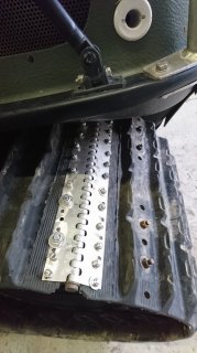

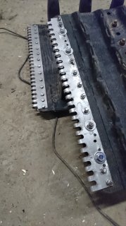

Привет всем. Продолжу опусы по своим переделкам на Арго, может кому и пригодится.
Ввиду того что уже к 150 м/ч штатные замки на гусянках стали лопаться и их стало вести между болтами (сделаны из черноты). На первом фото видно слева от ремня уже подварено. Было принято решение заменить на нержавеющие. Вырезал товарищ на УГРе. Соединительные палец тоже из нержи. Размеры взяты с оригиналов. Ходят более 200 м/ч. Полет отличный.

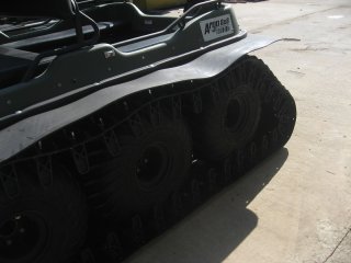

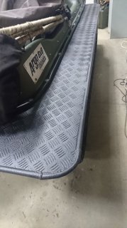

Сразу после покупки (брал б/у) повело крылья расширительные для гусянок, хотя и не скакали по ним. Я так думаю от солнца. Вообщем и скользит все на них и не поставить ничего. Решили переделать. Взяли лист алюминия толщиной 2, вырезали по лекалу старого крыла и сварили на прихватках по 2 (т.е. в сумме толщина 4 мм), а по контуру пустили трубку алюминиевую, диаметр 18. Тоже не проваривали постоянно (ведет) - через 15 см небольшими швами. Потом покрыли раптором в 2 слоя (чтобы не бликовало на охоте). Собрали все на нержавеющий крепеж. Откатали уже почти два сезона - все ок. Конечно стараемся не вставать (хотя сделаны талрепы - но не смонтированы), но спокойно можно что-то ставить на крыло, жесткость приличная.

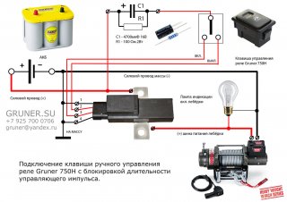

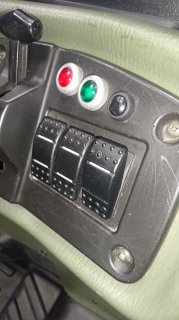

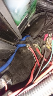

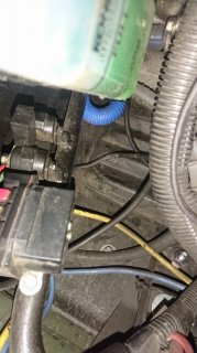

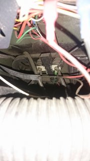

В качестве отключения массы поставил реле Gruner (заказывал через интернет из Москвы). За три года эксплуатации хорошо себя зарекомендовали. Поменял только кнопку включения, да и то потому-что под нее периодически попадает лесной мусор. Кнопки для лодок из Моремана. Собирал все по схеме сам, вообщем то ничего сложно, можно проконсультироваться у продавца реле. Поставил одно по плюсу на лебедку (может кто-то скажет что и не надо) - мне так удобнее, лебедка всегда отключена и от замыкания защищена. И одно по минусу на аккумулятор. По фото понятно где стоят блоки, единственное пришлось повозится приваривая изоляторы. Сопротивление на блокировку импульса управляющего выхода не ставил и без него нормально (елси за руль не пускать всех подряд и не давать им все нажимать :)). Кнопки у руля на правой панели, над ними поставил светодиоды, чтобы понимать когда включено, а когда нет. В принципе решение подойдет на любую технику.

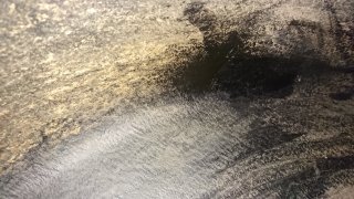

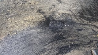

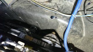

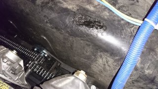

После очередного возвращения из леса между гусянкой и корпусом была обнаружена заломанная палка, которая пробила мягкий пластик в самом неудобном месте - на изгибе. Ремонтировал так - паяльником от 150 Вт разогреваются края и спрямляются. Берется нержавеющая сетка (ячея 1x1 мм) и накладывается с запасом в 2 см. Далее аккуратно вплавляются края. А по центру берется черный пластик (черная жесткая автомобильная заглушка от чего-то) и расплавляется паяльником снаружи и изнутри. Получается так, что потом не найти. И держит хорошо сетка и воду не пропускает.
Отличные доделки ))

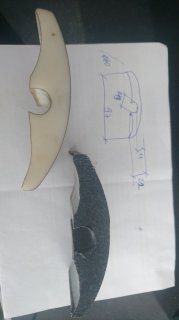

Пластиковая накладка натяжителя цепи арго hdi 750. Может кому пригодится. Белая фторопласт, черная - коксофторопласт (покрепче, подольше ходит - субъективно).

Кто изготовитель?
Andrey47
16 Янв 2020
Ленинградская область
Argo 750 HDI
Заказать можно?
К сожалению нет, только для себя. А что они дорогие сильно? На 200 м/ч примерно хватало комплекта, может и дольше бы ходили, но когда цепи снимаю промывать, меняю заодно....
