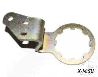

На Варяге ломало эти кронштейны 2 раза на левой лыже, люфт изначально есть с новья, но не 3 мм. На вареном аккуратно ездил немного, затем сварил на обе стороны по 2 новых кронштейна вместе где шлицы (там ломает), больше не беспокоили .

Ну что, ни кто про люфт кронштейна в передних стойках ни чего не знает?
У этого кронштейна слишком широкие шлицы, и он болтается на шлицах стакана амортизатора. А привести в норму штамп велики не хотят, видно дорого.

Всем привет. В начале заметил, что слишком туго руль стал поворачиваться. Затем в лесу лопнул половинка хомута аллюминевого. После замены хомута во время езды снова перестала поворачиваться правая лыжа,в рез-те осмотра выяснил, что ограничитель (на фото) свободно вращается при повороте руля не поворачивая лыжу. Может было у кого? Как проще устранить проблему и какие расходники нужно прикупить. Заранее благодарю за советы.

А не чё не сделашь,(имхую)если только попробовать усилить наварить сверху ещё один рычаг,хотя-бы шлицы,тогда болты длинней надо будет.
Сам ещё не "встречался"с этой проблемой,но мысль не покидает как усилить,уж больно люфтит сильно.
Наоборот шлицы узкие, а остальное правильно. Возможно на рычаге на каждом зубе сделать наплавку, чем сделать шлиц немного шире. Будет плотнее входить в зацеп и люфт уменьшится.

Вы не поняли, люфт не беспокоит. Правая лыжа стоит на месте, в то время рычаг зубчатый вращается в стойке при повороте руля....
По итогу лопнул рычаг зубчатый, за одно поменял амортизатор правый. В прошлом сезоне не удачно переезжал через высокий сугроб, был удар лыжами о дорогу. После амор перестал работать и видимо рычаг зубчатый лопнул или треснул.

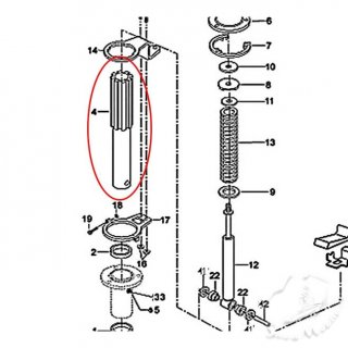

Мужики нужна помощь. Нужны полные размеры кожуха передней подвески: длину, длину шлицов,ширину шлицов внутренний диаметр и наружний
