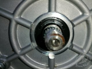

Приветствую всех. Достался мне для работы и обслуживания Ермак 800 с двумя лыжами. Так вот вопросов по нему очень много, как впрочем и тут, но ответов по снежу нет вообще никаких. Так вот, где взять на него полный мануал по запчастям? Чтобы конкретно знать номера деталей того же двигателя, ато в инете всё как то кусками. В инструкции даже не написано нигде сколько того же антифриза надо заливать. Стелс я вообще смотрю как лепил из того что есть так и лепит. Хотя бы каталоги делал на свою технику.
И ещё такой вопрос, потёк сальник который на валу ручного стартера стоит. Никто не менял его? Размеры не могу найти, чтобы купить а уже потом залезть и поставить.
Эти сальники на озоне. Один со стороны вариатора, а второй со стороны стартера. Дешевле чем там, а товар тот же.
Numark
25 Фев 2017
116
Спасибо огромное!
