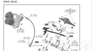

Снегоходомоньяки подскажите, какой момент затяжки гаек крепления рамки РЕВ клапанов и на кокой клей сажать?
