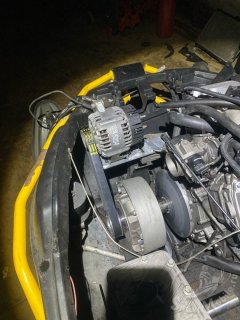

Добрый день ,а можно такой генератор поставить на скандик 600 асе?
13 Апр 2020
Красноярский край г.Игарка
Буран МД, Stels S800 Росомаха
Vitaliy68
11 Фев 2020
193
Виталя
Ski-doo skandic 600 ace
А уже кто то ставил?
Vitaliy68
11 Фев 2020
193
Виталя
На линкса 800 уже давно ставят.
13 Апр 2020
Vitaliy68
11 Фев 2020
193
Виталя
На 600 асе не поставишь там места нету.

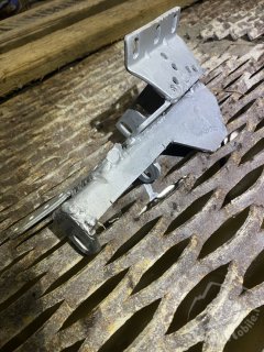

Привет , установил вчера генератор от ваз , по примеру первых постов. Вскрылось два вопроса : 1. при попытке натяжения ремня ,генератор на сайлентблоках
крепления двигателя прогибается в сторону вариатора и немного вниз (играет на резинках) 2. старое магнето (установленное ,рабочее,родное надо выключить из блока? Кто в курсе?

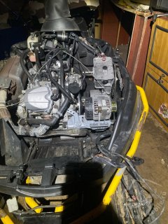

Приветствую. На Lynx Yeti стоит генератор от ВАЗ, все подключено как написано в теме. Зарядка идет как надо, если бы не одно но, в спидометре все лампочки чек, давление масла, аккумулятор моргают как бешенные. Но стоит тронуться и все тухнет и дальше ездишь как обычно. Понимаю, что проблема наверное в блоке управления. Может кто сталкивался с подобным и смог решить эту проблему. Написал сюда т.к. больше нигде не нашел про автомобильный генератор на снегоход.
bob292
8 Ноя 2008
4.054
1.180
Северодвинск
Тайга Барс CF500
Раз уж смог приладить генератор , то почему не можешь померить напряжение на холостых и оборотах ?
Мы должны гадать - почему у тебя лампы мигают .
uhta312
20 Ноя 2010
Lynx Yeti pro 800
Зарядка идет 14.6 вольт, лампы моргают на спидометре. А как только тронешься все тухнут. Суть, почему моргают лампы, если зарядка идет как надо?
bob292
8 Ноя 2008
4.054
1.180
Северодвинск
Тайга Барс CF500
Соотношение шкивов ?
Возможно мало оборотов у генератора и отсюда неустойчивое возбуждение , а вольтметр не может отследить эти пульсации . Искать электронщика с осцилографом .
