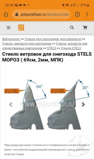

О! Тюнинг пошёл! Всех приветствую! Ребят, кто нибудь пробовал сдвигать ветровое стекло ближе к наезднику?
купил на полиуретан сайте стекло в этом году протестирую. оно значительно ближе ,я думаю задувать не должно.
