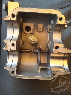

Товарищи всем здравия!
Подскажите,при включённой передачи вперёд,снять крышку коробки возможно?
Не в какую не могу!
Или на герметике сидит хорошо?
Не в какую не могу!
Сидит плотно на герметике, снимать можно, шестерня входит, выходит из зацепления, там всё увидите! Рычаг делайте, чем поддеть крышку или молоток, киянка через брусок, что-то подручное, не сломав.

Спасибо за совет!
Но вскрыть при помощи ваги не получилось,всем весом давил,вскрыл только при помощи тоненького ножа и какой-то матери,забив его между картера и крышкой.
Посмотрите провар лапки включения скоростей хороший?
И должен ли быть у вилки осевой ход на штоке?
Закусил похоже шарик,так как руками в крышке вилку не мог сдвинуть.
Шарик извлечь и пройтись аккуратно напильником?
Заранее благодарен!

Спасибо за совет!
Заранее благодарен!
Шарик подпружинен, потом придётся попотеть при сборке. Шлифаните фаску на валу, край, делайте чуть пологий, будет легче переключать. Сам паз где шар, тоже проверить. Лапку,осмотрите внимательно, там автоматом варили, есть вариант, что не по стыку наплыв.

Спасибо большое за наставление!
Вечером шлифану чучуть.
Можно полуавтоматом добавить чучуть сварки,да?
Навсякий случай!

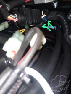

Всех форумчан приветствую!
Дали мне реле регулятор другой,не помогло,опять не понимаю что может быть.
Тут с основной косы,около реле регулятора,два проводка как будто оторвал один,у кого-нибудь было так?Если не трудно подскажите.
Заранее благодарен!
Заранее благодарен!
Всё верно, один оторван, а второй полностью вылез из разъёма. Восстановите. Порядок сами поймёте, один зуб внутри, к нему паять оборвыш, второй пустой, вставить на место.

Да,но вот только странно что рядом фишки нет под него,или я плохо смотрел,так как к реле регулятору подходят все провода.
